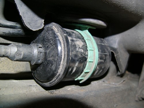

Poslaťod chito » Sob 12. Nov 2005, 10:15
Zdar panove. Tak jsem se dneska do toho pustil a nejak jsem skoncil. Nevite nekdo na jakem principu jsou tam ty hadicky na tom nasazene? Zkousel jsem za ne tahat a nejde to, pootocit to jde jenom o kousek, ale sroubovat to nejde. Dalsi vec jak ho vysunout ven, neni tam skoro zadne misto. Posilam fotku. Diky za rady.

Poslaťod Bican » Pon 23. Jan 2006, 14:36
Ty barevný plastový zámky na konci hadiček se musí zamačnout a tahem se koncovka z hadičky vytahne ven.
Zkus si to kdy?tak natrénovat na motoru,je tam stejná koncovka tu?ím ?e u hadičky odvětrání z pal.nádr?e.(u sání motoru)
Celý filtr je dr?ený tou plastovou příchytkou,nazjistil jsem jak na ní,já jsem celý filtr popotahnul s hadičkama směrem dopředu a vyvlíknul ho z té příchytky.
Je lep?í to dělat v létě.
Ze starého filtru jsem černý kal a asi by ?el propláchnou a pou?ít znovu,ale dal jsem nový....

Poslaťod Venca_VTS » Ned 6. Júl 2008, 14:13
chito píše:jj, je to tam jak rikas, to jsem nasel, ale co nevim, kdyz odpojim ty hadicky, jestli z toho nevytece nadrz. A dale pak, kdyz tam dam novy, jestli se tam pouze namontuje, nebo jestli musi byt plny benzinu, aby tam nebyl zbytecny vzduch.
Vytece jen par ml který jsou v hadicich okolo a ve filtru :wink: cela nadrz ti nevytece.A noej nezalejvej ale jen pred prvnim nastartovanim zapni klicek tak 3x po sobe ona to pumpa zaplni.

Poslaťod Venca_VTS » Ned 6. Júl 2008, 14:15
jaydee_peta píše:kdyľ jsem palivák měnil já, tak jsem taky chvíli různě zkouąel odpojit ty koncovky, ale nakonec se mi to nějak povedlo, ale uľ si nepamatuju jak to přesně bylo... takľe procvičujte prstíky :-D
púokud se nepletu tak covece prstama to sice jde ale boli to a jde to blbe dva sroubovaky to vyresej :)
