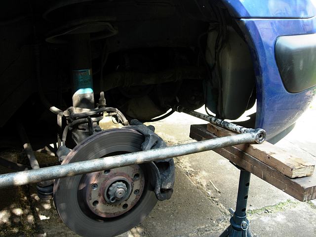

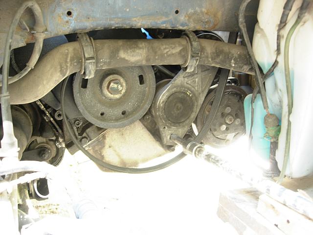

Poslaťod Marek » Str 8. Jún 2011, 21:42
Taky může být dole odpružená napínací kladka, je vidět když oddekluješ pravý podběh - vedle kladky je čtyřhraná díra. Dá se do ní dát čtyřhran z 3/8 goly a uvolnit napnutí řemene. Potřebný kroutící moment je značný, používal jsem páku asi 50cm a prodlužovák goly jsem měl podložený podpěrkou, abych měl jednu ruku volnou. Fotku mám, mohu jí zaslat.

Poslaťod Marek » Ned 24. Júl 2011, 20:55
DSCN5352 640.jpg (79.05 KiB) Zobrazené 9416 krát
DSCN5351 640.jpg (85.31 KiB) Zobrazené 9416 krát
