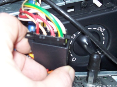

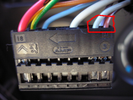

tak display od Tominob21 dorazil ale bohužel v něm ani netukne tak prosim poradte co s tim ted,ještě dodam že puvodně tam jsou jenom hodiny tak jestli se to nahodou nemusi aktivovat přes diaknostiku aby to vubec jelo jinak se nerosviti ani světlo na tom displayi
takže po 10 minutach jsem přišel na to kde je zakopany pes:špatne kontakty v konektoru/takže už to ukazuje čas teplotu a datum při zapnuti kličku napiše ICE ALERT asi nizka teplota ted by mězajimalo proč to misto datumu neukazuje čarky na palubni Pc pačka na volantu zatim nema na nic vliv jinak ten plišek na kontakt tam je.doufam že tento problem vyřeši diaknostika ti zvas kdo stim mate skušenosti napište nějake postřehy dik dik a ještě jednou dik
