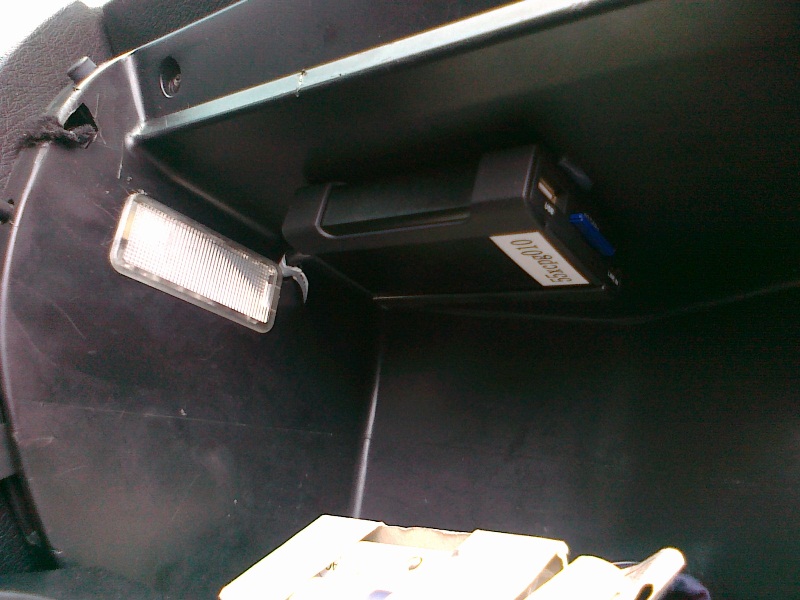

Ropáčku xsamaráde ďakujem ono to normálne funguje a hrá :wink:
