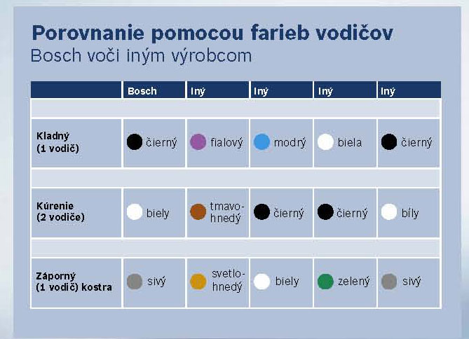

Ešte na záver tú lambdu som dal použitú z feldy. Prikladám ešte návod na zapojenie iného typu lambdy možno sa to niekomu zíde.
