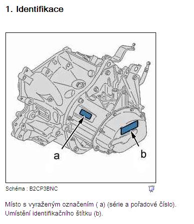

A jeste jedna vec, nasel jsem nejake prevodovky a asi by meli byt ze stejneho typu motoru a roku, nebo staci jen motor a vykon?? Pripadne mi tam uvadeji nejaky ( Typové označení : 20DL69 ) toto cislo bych mel najit i na sve prevodovce a jestli ma nekdo zkusenost tak kde ho tam najdu, nebo kde by mohlo jinde uvedeno toto cislo??? Jeste jednou diky Petr

Tu máš umiestnenie označenia a myslím,že 20DL69 je totožná s 20DL68
