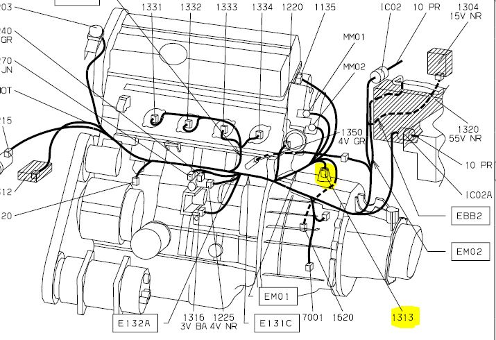

Snímač otáček by to být mohl,najdeš ho na obalu setrváku,ale bez diagnostiky těžko zjistíš jestli to dělá on.Kdyby byla chyba imobilizeru měl by svítit oranžový klíček na přístrojovce.
zlj
Bydlisko: Pacovsko
Re: Nestartuje - benzín
Poslaťod baffy » Uto 9. Júl 2019, 18:49
Pozícia 1313 v žltom
