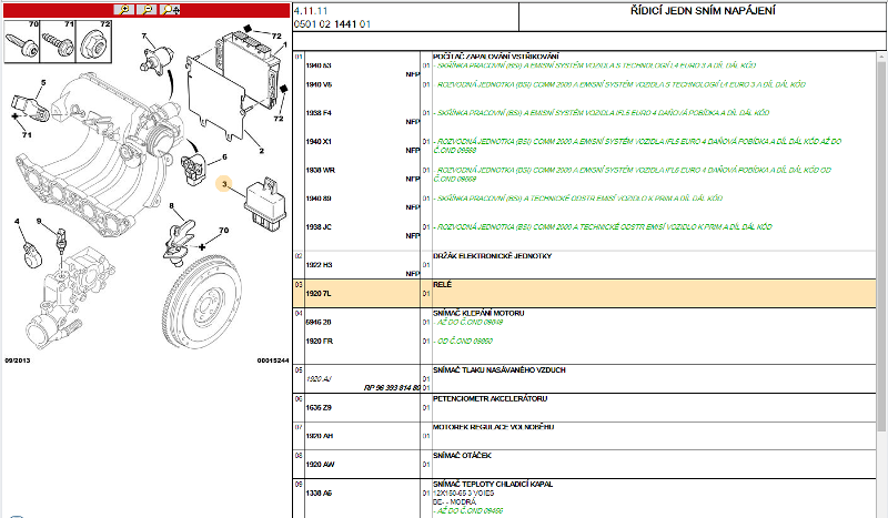

Poslaťod PAVEL.K » Sob 23. Nov 2019, 13:16
Zdravím, kde prosím najdu přesně u Citroen Xsara, 1.4i relé palivového čerpadla? Nedaří se mi ho najít.
Díky

Re: Nestartuje - benzín
Poslaťod baffy » Sob 23. Nov 2019, 14:41
Tuším je to niekde pred baterkou ,akoby na blatníku
