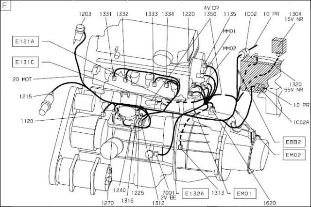

To relátko najdu kde? Popř. nějaký schém podle kterýho by se dalo dohledat... Na konektor kouknu...

Pozícia 1304 tzv. dvojité viacfunkčné relé
