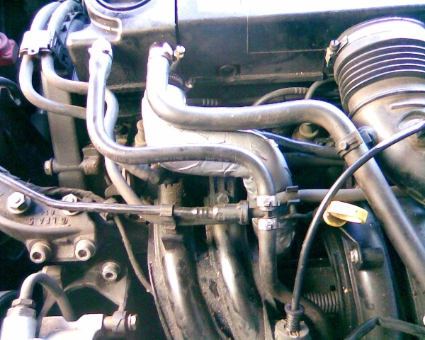

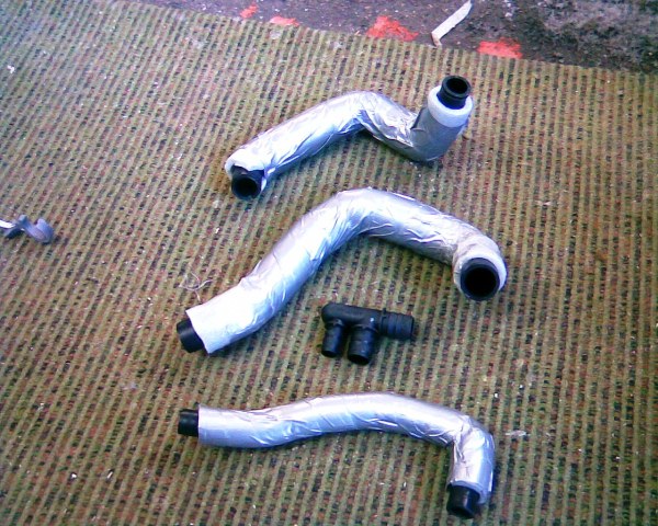

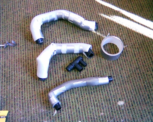

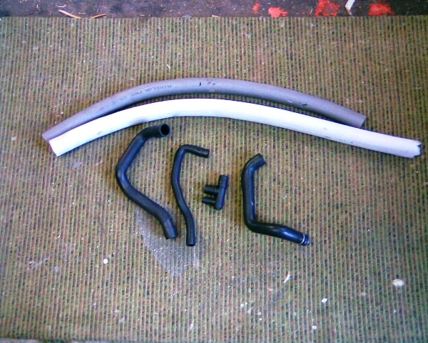

Tak dneska bylo u nás -18 tak sem šel rovnou ráno čistit hadici,protože sem si nebyl jistý jestli nezamrzla a taky sem jí chtěl znova obalit miralonem.Musím říct,že sem rád,že sem jí obalil protože v ní bylo jen trochu zmrzlého šlemu na stěně hadice a to jen u té malé co vede od motoru :D
Tak sem vám co ste to ještě nedělali udělal pár fotek tak to snad někomu trochu pomuže.
rosta
