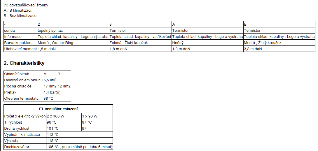

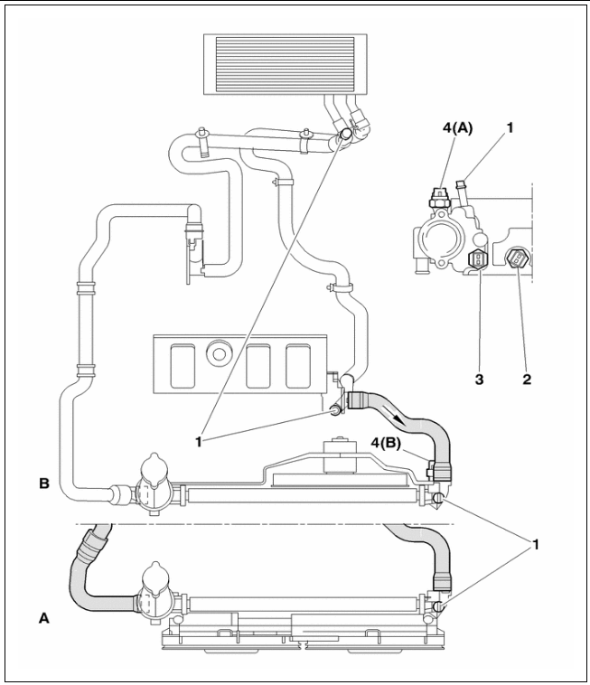

jinak http://www.xsara.cz/phpbb3/viewtopic.php?f=54&t=7197&p=157618

Moc díky za odkaz na ty snímače, našel jsem spoustu různých debat a všude to popisovai jinak. Tohle rozdělení mi dává největší smysl.
