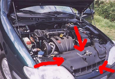

Ahoj,
mam take problem s teplotou - mam Break 1.4, rv 98, najeto 185k km. Pred rokem byla Xsara bourana na predek a nasledne opravena. Od te doby, pri jizde po dalnici, kde ma nalozena 1.4 co delat, teplota motoru vystoupa az temer ke 110 stupnum. Teplota klesne k normalu jen kdyz jedu z kopce. Na jinych cestach, i kdyz jsem hodne nalozen, jsou vykyvy na teplomeru minimalni.
Po te bouracce byl mimo jine menen chladic a sahara, ta spina spolehlive.
Nedavno jsem menil praskle tesneni pod hlavou s cimz sly ruku v ruce rozvody, olej, vodni pumpa, chladici kapalina, termostat. V koutku duse jsem doufal, ze to tento problem vyresi. Nestalo se.
Vsiml jsem si, ze mi chybi plastovy kryt, ktery je videt na prilozenem obrazku.
Chtel bych se zeptat, zda by toto mohla byt pricina one vysoke teploty motoru, nebo jsem vedle.

Poslaťod baffy » Pon 31. Jan 2011, 21:04
určite nie, ak ti tam chýba tak by to mohlo ešte lepšie chladiť si myslím,kedže nebráni prietoku vzduchu
Re: vysoká teplota motoru
Poslaťod r080 » Pon 31. Jan 2011, 21:22
rikam si prave, ze z nejakeho duvodu to tam je, ma to zepredu ty otvory, ktere by treba mohly usmernovat proudeni vzduchu na chladic
