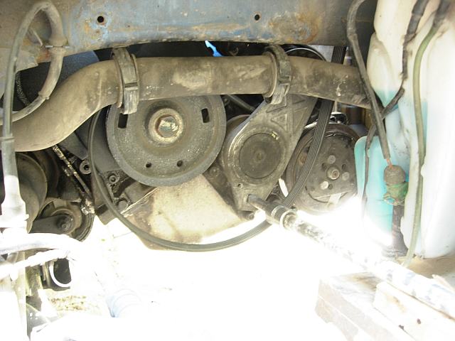

od Marek
Taky může být dole odpružená napínací kladka, je vidět když oddekluješ pravý podběh - vedle kladky je čtyřhraná díra. Dá se do ní dát čtyřhran z 3/8 goly a uvolnit napnutí řemene. Potřebný kroutící moment je značný, používal jsem páku asi 50cm a prodlužovák goly jsem měl podložený podpěrkou, abych měl jednu ruku volnou. Fotku mám, mohu jí zaslat.

od Plecháčová Milena
to Marek:můžež sem tu fotku dát?

od Marek
DSCN5352 640.jpg (79.05 KiB) Zobrazené 9422 krát
