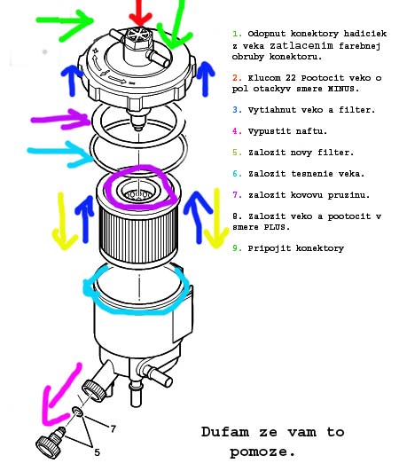

Poslaťod rastinko29 » Ned 3. Feb 2008, 16:05
no mne sa to podarilo takto :arrow:
1733b80a_184 copy.jpg (56.04 KiB) Zobrazené 4908 krát
