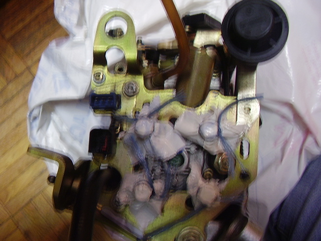

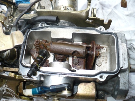

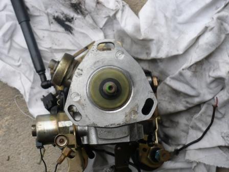

Foto z môjho čerpadla je na adrese : http://auto.bazos.sk/inzerat/1211005/Ku ... -19-TD.php.
Tam sa pozri nato. Mám taký pocit, že tie uchyti nie sú celkom rovnaké. Jeatam mám uchyt na nadstavovanie.

Tak sa mi to podarilo zavesit aj sem.

Poslaťod Kleki » Sob 13. Dec 2008, 16:54

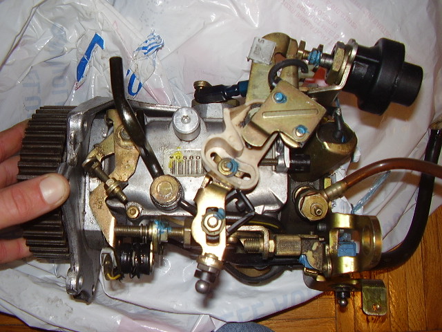

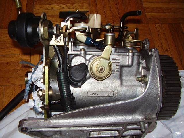

Je to to isté čerpadlo , ale to moje je ešte namontované na hliníkovom držiaku , ktorý sa montuje priamo na blok motora a je aj s remenicou.
Pridávam ďalšie fotky.

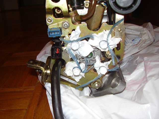

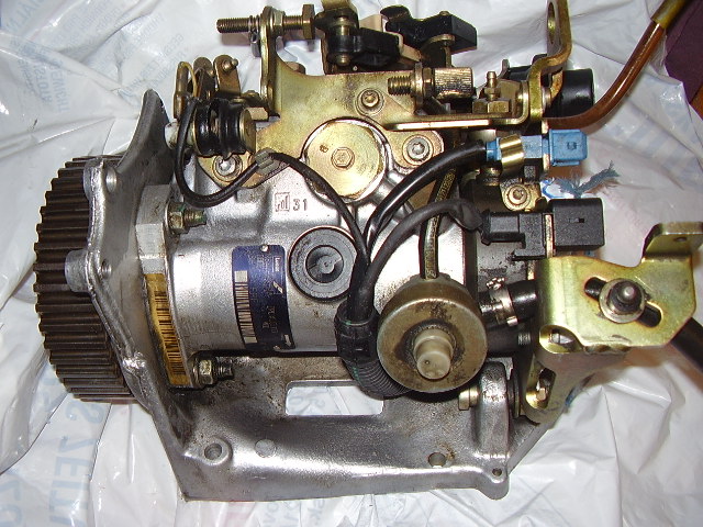

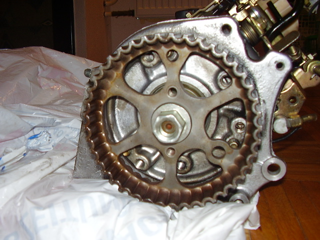

Poslaťod Kleki » Sob 13. Dec 2008, 16:57
A ešte ďalšie.
A ja tam už nemám ten kovový kryt čo zakrýva imobilizér, pretože pri výmene motora som musel vymeniť aj imobilizéry medzi sebou.
