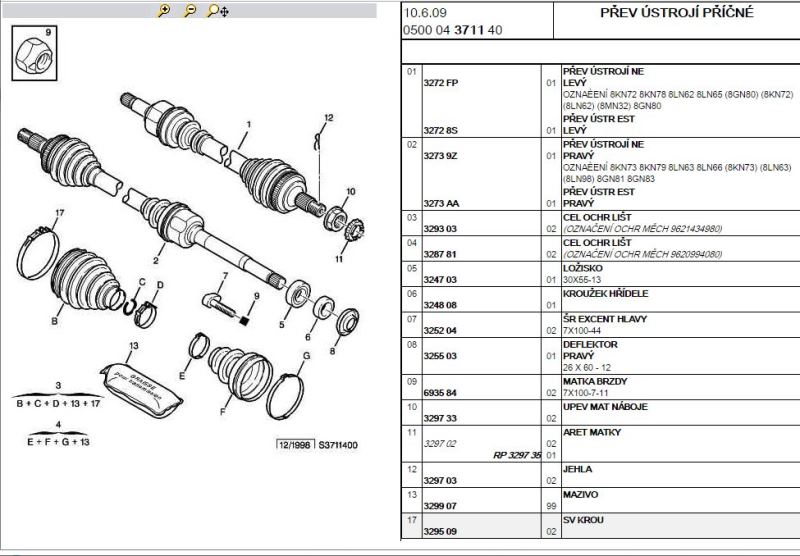

Neví někdo na které poloose je umístěné ložisko, které jste mi tu radili a jak je to s uložením poloosy? Je to součástí nové,
nebo se dokupuje? Díky :)
supr.tomo
Príspevky: 66
Bydlisko: Mělník, Praha 4
Re: Podivné zvuky z motorového prostoru
Poslaťod baffy » Pon 6. Feb 2017, 19:06
Povedal by som že je to na tej dlhšej ,čiže pravej a ano ložisko sa dokupuje ,nieje súčasťou poloosi. A uložené je v držiaku reakčnej vzpery motora. Je to ten hliníkový odliatok cez ktorý prechádza poloos.
