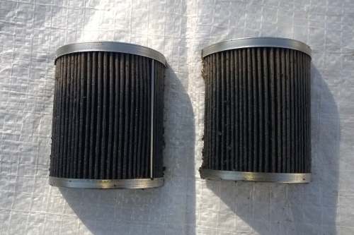

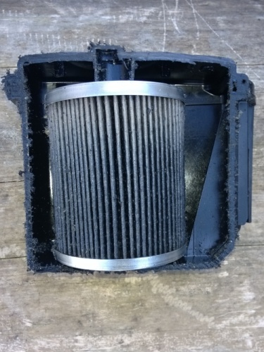

Takhle vypadá rozříznutý palivový filtr po najetí 28 tis. km u 1,6HDi. Nafta z 90% Shell, Diesel Fuel Save :
Palivový filtr 1x.jpg (99.52 KiB) Zobrazené 18099 krát
Palivový filtr 2x.jpg (112.48 KiB) Zobrazené 18099 krát
