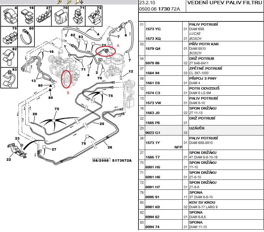

Ešte pridávam obrázok - pravdepodobne to chytá vzduch v konektore A.
vie niekto presný význam elektro konektorov B?

Na pozici B by měly být konektory imobilizéru ale měl by přes ně být kryt se zbroušenými šrouby aby se zabránilo přístupu k čerpadlu a následnému odcizení (nastartování) vozidla..Jen mám pocit že příznaky které jsi popsal začínají ukazovat na "odcházející" čerpadlo .Já mám taky bublinky v přívodní hadičce k čerpadlu a žádné zhasínání na volnoběh se neděje.

No uvidím ako sa to bude ďalej uberať. Najhoršie že človek možno dá spraviť čerpadlo a nebude to tým... No uvidíme, fakt je že pravdepodobne mám aj v háji ručnú pumpičku lebo ak pumpujem tak mi nestvrdne ako býva zvykom, alebo je to možno tým čerpadlom.....
