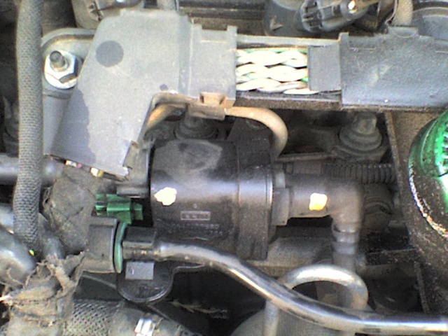

Ahoj dnes ráno jsem ucítil naftu v autě tak jse zkoumal kde to kape a zjistil jsem že z nějakého štekru který je zastrčen do nějaké plastové kostky z té kostky jde hadice do filtru,byl jsem v kelly a tam to nikdy neviděly nevíte někdo o co jde jak se to jmenuje a kde to seženu díky za rychlou odpověď :cry:

Posílám alespon fotku

Jestli vidím dobře, tak by to měl být ohřev nafty. Každopádně bych zkusil odpojit hadičky, zkouknout jestli tam je nějaké těsnění a popřípadě vyměnit....

oprava fotky

JJ,to je opravdu ono už jsem to tady taky našel,nemáte někdo tuchy kde se to dá koupit ? případně nějaký odkaz diky

Když zajedeš do origo servisu nic nepokazíš. A pokud neměli v kelly tuchy co to je, tak tam bych už nejel. Popřípadě se potat tu na fóru jestli se to doma někomu neválí...
