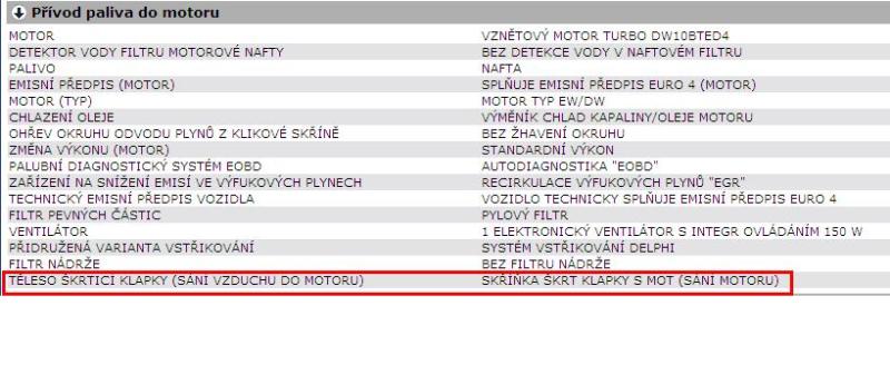

Neviem či má alebo nemá, s naftou sa len oboznamujem ,ale v manuáloch som našiel toto.Kedže píše o dvoch ventiloch tak usudzujem ,že by sa mohlo jednať o tento typ motora.Toť vše.

Tak tohle bych osobně typnul na klapku k EGR. Principiálně diesel totiž kalsickou škrtící klapku, jako je na benzínu, nemá. Ten pracuje vždy s maximálním množství nasátého vzduchu...

Hrnča píše:Tak tohle bych osobně typnul na klapku k EGR. Principiálně diesel totiž kalsickou škrtící klapku, jako je na benzínu, nemá. Ten pracuje vždy s maximálním množství nasátého vzduchu...
Ahoj.Dnes som brúzdal v SB a spomenul som si na teba pri čítaní tejto charakteristiky.Tak teraz neviem, máš alebo nemáš pravdu :?: Dakujem za objasnenie.

Tak jsem ze zálmu projel svůj VIN. Motor DW10TD a té kolonce mám BEZ TĚLESA ŠKRTÍCÍ KLAPKY. A pak ještě VINko jednoho jiného Picassa r.v. 2000. A výsledek stejný.
Ta charakteristika je čí? Myslím tím,co to je za auto. Není to náhodou novější a výkonější 2,0HDi? Možná,že u novějších HDi klapku použili. Ale u těch prvních (66kW) opravdu není.

To čo písal Honzo vyššie k tej škrtiacej klapke beriem.Podla všetkého to bude tak ako píše a ten ventil alebo škrtiaca klapka bude pre EGR.No a ten druhý motor na ktorý sa pýtaš Vašku,ano je novší.Išlo mi hlavne o to, že aj diesel má tú srandovnú vec menom škrtiaca klapka

Přiznám se bez nátlaku a násilí. Princip moderních motorů mi již není zcela znám, ale princiálně diesel opravdu škrtící klapku v sání mít nemá. Regulace otáček je zajištěna množstvím vstříknuté nafty do vchduchu nasátém a stlačeném ve válci. Pokud by u dnešních motorů byla škrtící klapka může to být, dle mého názoru, např kvůli emisím. Kvůli tomu se dělaj kdovíjaké blbosti...
