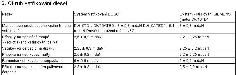

Nevíte někdo utahovací moment na takový ty držáky vstřiků na 2.0 hdi 66 kW?

Ak sa nemýlim tak by to mohol byť motor DW10TD .Snad ti to pomôže:

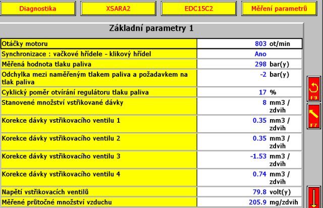

Porovnávaním diagnostiky vstrekovačov som zistil, že hodnoty sú veľmi podobné s mojimi až na stanovenú veľkosť vstrekovanej dávky, čo však pripisujem tomu, že oni to merali na studenom motore pretože hodnoty na voľnobehu sa u mňa pohybujú na hodnote 7 alebo 8 mm3 na zdvih. Teraz k veci: Jedná sa mi o hodnotu vstreku č 3 pretože tento vykazuje odlišné hodnoty oproti iným vstrekom. Tak isto je to aj u mňa a brúzdaním po nete som zistil aspoň 2 takéto podobné hodnoty u motorov HDI. Ak som správne pochopil, tak vstreky čo diagnostikoval Lumpík boli po repase, čiže mali by vykazovať približne rovnaké hodnoty. Zdá sa mi, že tu už ani nejde tak o náhodu ako skôr o vlastnosť motora HDI. Preto by som Vás chcel poprosiť(tých čo majú vlastnú diagnostiku a motory HDI) o hodnotu vstrekov na diagnostike pri voľnobežných otáčkach.

Dnes som premeral korekcie vstrekov a na moje potešenie rozdiely sa zmenšili. Dá sa to asi pripísať 2 vplyvom.
1,Pretesnil som pravý vstrek výmenou medenej podložky
2,Začal som používať VIF pred 3 týždňami
Ešte stále je tam veľký rozdiel, ale niekedy v novembri vstrek č.3 dosahoval hranicu -2.
Prikladám tabuľku a ešte raz vás chcem poprosiť o spoluprácu. Stačí mi vedieť či je aj u Vás tiež taký veľký rozdiel medzi vstrekom č.3 a ostatnými vstrekmi.
