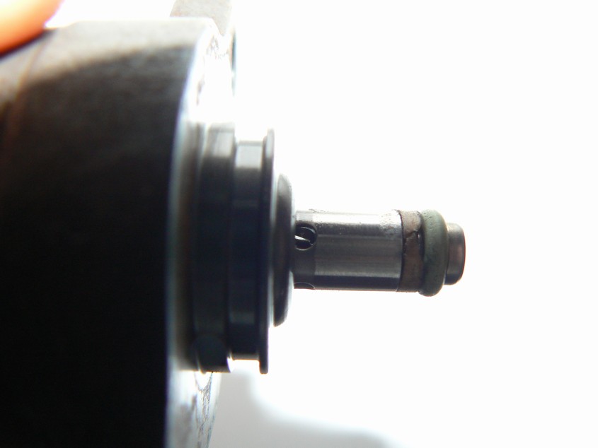

Dobrý den pánové a dámy.
Od minulého víkendu mě zahřátý motor špatně chytá.Trvá mu to dlouho.Točí jak zběsilí a až tak po 15s chytne.
Jel jsem dnes na diagnostiku,ta nic nenašla.Jen špatné teplotní čidlo pro počítač.No dvakrát se mě to nezdálo,že by to tím bylo,ale objednal jsem se na výměnu.
A teď to hlavní :!: po cestě domů mě auto za jízdy chcíplo a nešlo nastartovat.Až tak po deseti minutách a zase mu to trvalo.Pak chytlo,ale už svítí kontrolka motoru.
Po 10 km to udělalo zase to samé a stejný postup něž chytlo a pořád svítí ta kontrolka.
Myslíte,že špatný teplotní čidlo motoru by mě dokázalo nechat chcípnout auto za jízdy :?:
Do servisu jsem objednaný až příští pátek.Tam to určitě už zjistí když svítí ta kontrolka.Jen by mě zajímalo jestli to někdo už řešil a jak :?: :?: :?: .
Mám filtry po výměně a čerpadlo na podávku nafty vrčí po zapnutí klíčku.Mám tam Bosch.
Tady jsem se dočetl o nějakém ventilu na čerpadle,který by to mohl dělat za jízdy při zahřátém motoru.Tuším DRW nebo tak nějak,tak teď nevím co je v háji.

Poslaťod grisot » Str 2. Nov 2011, 17:31
Opraveno. :driv: :jup:
Byl to jen ten regulátor tlaku nafty.Prasknutý kroužek viz foto.Samotný se prý nedá koupit.I když na odkazu výše na 3 straně kolega koupil přímo v citroenu za 12Eur
Má tam i foto a je to přesně ono.
Mě řekli,že ne,jen celý regulátor cena 4900,-.
No starý vyhazovat nebudu,pokusím se sehnat tu sadu a nechat jako náhradní.Zkusím jiný citroen.
