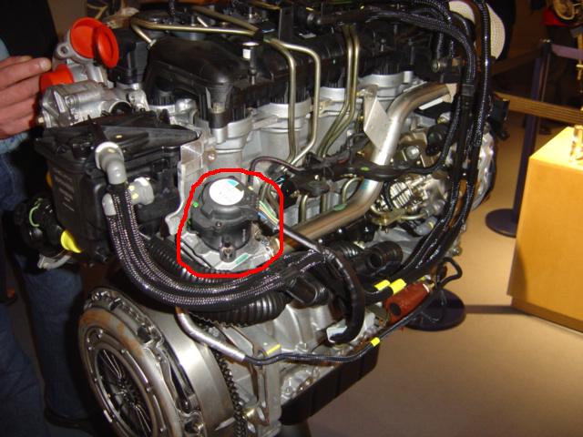

Ahoj. Minulý týden se mi rosvítila porucha motoru. Na diagnostice zjistili že je to vadný EGR ventil. Tady jsem se dočetl že se dá vyčistit nebo zaslepit. Bohužel nevím kde ho mám hledat. Neměl by někdo obrázek kde je u 1.6HDI. Zkusil bych ho nejdříve vyčistit.
V servisu mi řekli za výměnu s prací asi 4000kč. Do toho se mi moc nechce. Dík.

Na obr. pod číslem 2. je podložka .Ta jde nahradit plnou neprůchodnou ,EGR musí být funkční a čistý jinak stále bude hlásit chybu.Vše se chová jak má egr otvírá zavírá ,jen nepropouští bordel.Nic to nehlásí (vyzkoušeno na C5 1.6 hdi 2004). Nevím jestli to je náhoda nebo to funguje na všech.Obr. a návod jsem našel na http://www.forum-auto.com/les-clubs/peugeot-206-207/sujet385397.htm tak jsme to zkusili :mrgreen: .
