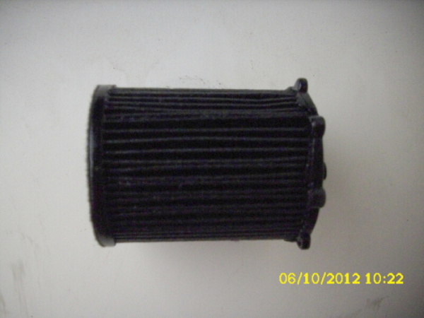

Dobrý den.
Mám problém a prosím o Vaší pomoc. Mám Xsaru Picasso 1,6 HDi 80 KW. V předchozích příspěvcích jsem popisoval trable s výměnou motoru. teď jsem se rozhodl vyměnit olej. Koupím filtr, olej, vypustím starý olej, vyndám filtr a problém je tu. To, co jsem vyndal, to je ten problém. Není to klasický filtr pro Xsaru Picasso, ale něco úplně jiného. Nezbylo, než starý filtr vrátit. Od té doby jezdím, ptám se vyzvídám, ale nikdo nedokáže tenhle filtr identifikovat. Vyndal jsem ho znovu, důkladně prozkoumal, jestli nemá nějaké označení a nic. Ani v Citroenu, ani v Auto Kelly, ani na internetu nemohu najít tenhle filtr.
Pomozte prosím, pokud ho někdo dokážete rozpoznat. Děkuji a jsem vděčný za každou odpověď i radu. Jirka Kutná Hora
Rozměry jsou: Výška filtru cca 82 mm
průměr cca 65 mm
průměr díry 27 mm

Koukal jsem na nabídky POP-ARTu a něco podobného tam bylo.
Zavolej na tel. 558 337 061, dej jim rozměry a domluv se s nimi. Když tak jim k těm rozměrům pošli, po domluvě, i fotky.
Měl by si u nich uspět.

http://www.ecat.elit.cz/ArticleBrowser.aspx?TT=car&TNV=195|-32382|-32379|6&VehicleID=17961&VehicleTypeID=1&TTab=False . Jsou tam dva podobné.Když už jsi u té výměny oleje, zkontroloval bych jestli nemáš zanesené olejové sítko k turbu.Popř. možná i vyčistil vanu od nečistot a usazenin . Tedy pokud nemáš jistotu po kolika km se měnil olej.Je známo že u 1.6 HDI motorů , vlivem pozdní výměny oleje dochází k zanesení sítka usazeninami a pak zadření turba.Nebo poškození motoru.

Díky moc za odpovědi, ale tenhle filtr, co jsem vyndal, nemá na sobě ten dlouhý "čuček". Zapadá do držáku těmi malými špuntíky.
Přemýšlel jsem, jestli by se nedal nějak vyměnit ten "držák! olejového filtru. Já vůbec nevím, jestli to není součástí motoru, ale nešlo by to nějak ???
Děkuji Jirka

Než začneš vyměňovat držák, dobře prohlédni tenhle, jestli tam opravdu není díra pro ten čudl. Jestli máš ještě starej motor, tak si prohlédni i ten držák, jestli jsou stejný.
