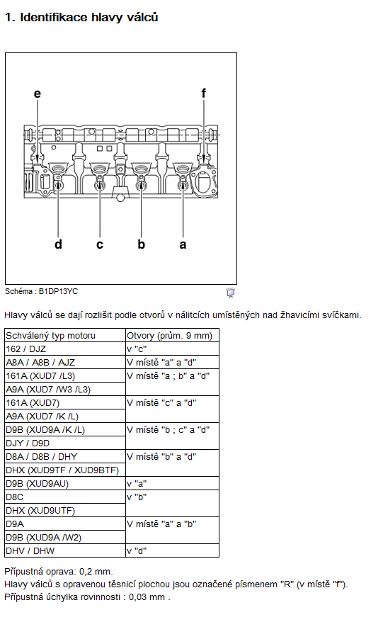

Poslaťod nVi » Sob 16. Feb 2013, 23:43
Čau, tady máte tabulku snad vám to pomůže. :)
