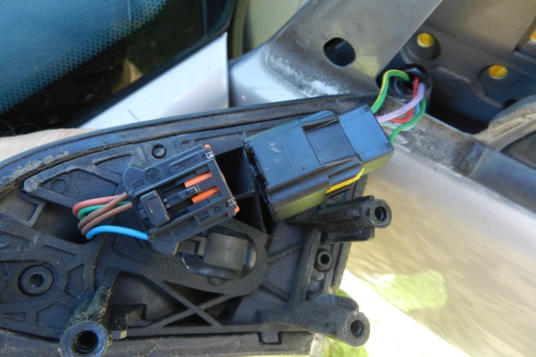

Dnes jsem měl konečně čas na Xsara Picasso 1,6HDi s FAP, tak jsem se pustil do instalace kontrolky regenerace - vypalování FAP filtru. Odstranil jsem na dveřích tahem k sobě vnitřní krytku přichycení levého zpětného zrcátka. Do otvoru nad čalouněním dveří jsem "nacpal" hadr, aby mi případně šroubky nespadly do dveří. Odšrouboval tři samořezné šroubky a zdemontoval zpětné zrcátko, uvolnil a rozpojil konektor. Na konektoru ze dveří je 5 drátů. Dva v pozici 1 - žlutozelený a 2 fialový jsou silnější a slouží k napájení vyhřívání zpětného zrcátka. Žlutozelený je - mínus a fialový + plus 12V. Po odstranění vnitřní plastové pojistky jsem vytáhl příslušné piny a připájel k nim vodiče ke kontrolce (LED dioda s předřadným odporem 4,7k). Vše zaizoloval složil a namontoval zpět. Po zapnutí vyhřívání zadního okna a zpětných zrcátek se kontrolka rozsvítí. Teď musím počkat na regeneraci FAP filtru. Snad to bude fungovat.

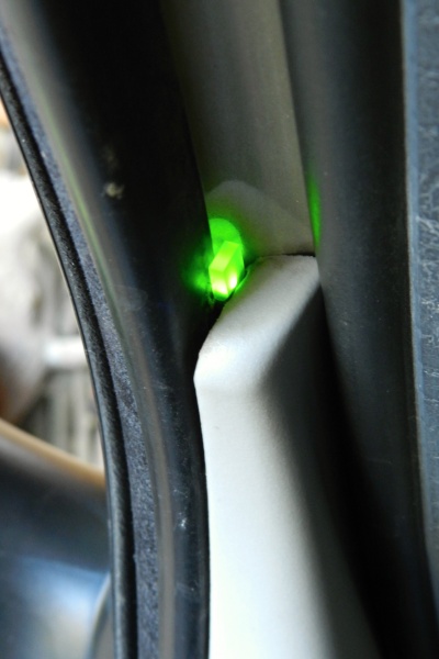

Odzkoušeno, funguje to. Během jízdy se kontrolka rozsvítila a svítila asi 10km. Pří průjezdu obcí nebo z kopce zhasla a při zátěži motoru se opět rozsvítila.

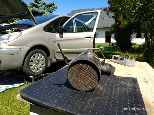

Zjistil jsem, že se FAP filtr regeneruje po ujetí 220 km. Proto jsem se rozhodl o jeho vyčištění. Delší dobu jsem hledal nějakou firmu poblíž, ale nemohl jsem nic vhodného objevit. Konečně minulou středu jsem na netu našel firmu "DFF čištění" v Krnově. Napsal jsem předběžnou objednávku a hned druhý den mi z firmy volali abych FAP filtr přivezl, nebo zaslal poštou případně využil jejich kurýra. V neděli jsem filtr na chalupě zdemontoval (příšerná práce - ruce jak Saxana) a dnes s kamarádem zavezl do Krnova, kde byl za necelé tři hodinky vyčištěný a předaný i s protokolem - záručním listem na 100 tis. km případě 2 roky. Technik prohlásil, že již byl velmi zanesený. Odpoledne jsem filtr namontoval (to už šlo mnohem lépe) a uvidíme jestli s ním najedu znovu 196 tis. km.

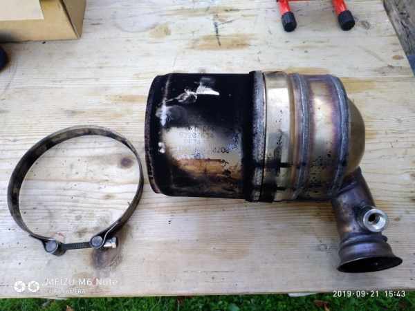

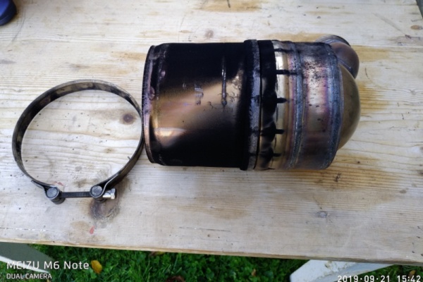

Dnes jsem měnil FAP filtr. Posílám foto FAPu, který montoval auto Service. FAP se při montáži musí řádně dotlačit a když tohle neudělali tak tady je výsledek. (viz foto) Nevím jestli tohle způsobilo i jeho proražení. Při montáži jsem měl největší problém našroubovat do filtru převlečnou matici trubičky tlakové diference. Hrál jsem si s tím asi hodinu a nakonec mi pomohl syn. Výměnu jsem dělal na nájezdových můstcích a filtr jsem zespodu přidržel a dotlačil malou hydraulickou panenkou, takže objímka je pod rozšířením na filtru. Po nastartování byla zatím koncovka výfuku zevnitř čistá a vlhká od spálené nafty. Jsem zvědavý po kolika km bude probíhat regenerace a jak dopadnou emise.

Hmm ,oproti tomu môjmu je to iba filtrík.
