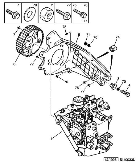

Pre nazornost uvadzam obrazok zo service.citroen.com, kde su ale trosku popletene....

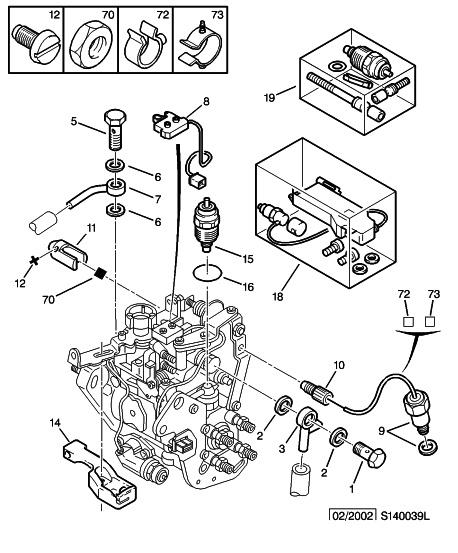

V skutocnosti cerpadlo vyzera ako na tomto obrazku...
Zariadenie ovladania volnobehu - cislo 9.

Já mám tedy 1,9 TD , a ještě navíc s Lucasem , ale ten bazmek je stejnej ... říká se tomu termosytič . Určitě ho tam máš , jen není připojenej , nebo má urvanej ten bovden . Protože kdyby tam vůbec nebyl tak ti vyhrčí voda z chlazení . Je to zašroubovaný ( u TD ) u termostatu , hned vedle naftovýho filtru . Na tom spodním obrázku v tvém příspěvku je to pozice 9 . Vede z toho bovden , kterej končí u naftovýho čerpadla a ovládá páčku která přidává otáčky . Funguje na principu termostatu ... voda je studená , ten bazmek vtáhne to lanko kousek dovnitř a páčka se přitáhne ... jak se voda ohřívá , pomalu se bovden povoluje a páčka se vrací do původní polohy . Zejtra ti to můžu vyfotit , teď jsem došel z garáže ... když jsem ho kupoval tak se jen myslím ptal jestli mám Lucase nebo Bosch , je tam rozdíl v délce bovdenu , asi kvůli konstrukci čerpadla , každý má tu páčku jinak natočenou ...

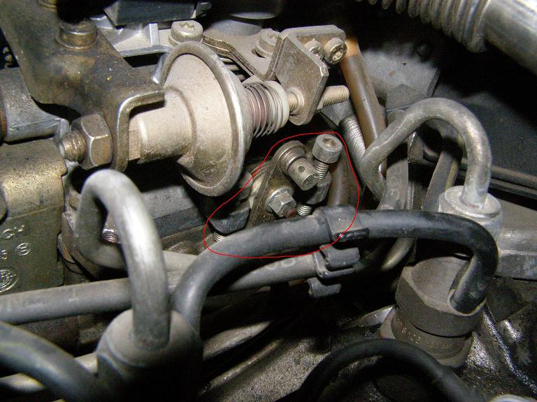

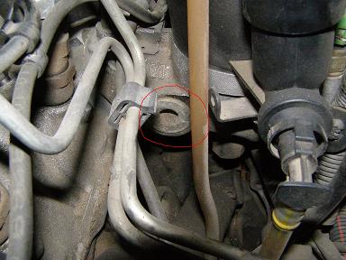

ja mam opatovny problem zo startovanim,akonahle sa ochladilo nie a nie nastarovat na brk,uz som mal tento problem a zavada bola v hlave valcov kde som namal kompresiu v jednom valci,po repase hlavy a vymene tesnenia bolo vsetko ok.teraz to zacalo znova,v lete som vymenil zhavice,dnes som ich opatovne vybral a odskusal na baterii,vsetky su OK. takze neviem kde je zase problem, pisem sem preto,lebo som zistil ze tiez tam nemam termosytic,tak ako je to spomenute vyssie. vyvod od potrubia chladiacej kvapaliny pod palivovym filtrom je zablendovany a k cerpadlu nic nevedie, ta kotva na zadnej strane cerpadla tam je ,ale jej pohyb nie je mozny,nakolko je vymedzeny dvoma srobami. prikladam obrazky.
budem musiet dat premerat tlaky vo valcoch a uvidim co dalej

Pokud je u těchto motorú vše ok, tak chytne na brnk i v těchto teplotách i bez toho sitiče akorát to bude mít malinko nižší otáčky na chvíly, moje stará 205 D chytne i v mínus 25 bez sitiče jenom se podívám na klíček :D

Jj , jak píše felix, sytič na to jestli chytne nebo ne nemá vliv . Je tam jen na to aby po studeným startu zvýšil volnoběžný otáčky a motor se netrápil a nepřevaloval při nízkejch . Pokud je vše ostatní v cajku , musí chytit na "brnk" i při mínus pětadvaceti .
