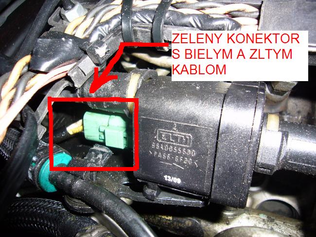

Zdravím všechny.Chtěl bych se zeptat,jak je řešenej ohřev nafty u Xsary II 66kw.Rok výroby 2001.Já tam mám jenom dvě hadice z vrchu na naftovým filtru a jinak asi nic.Ze spodu nevypadá,že by něco šlo.Není to třeba nějak elektricky?U Peugeota 205 šla do filtru voda z motoru,ale tady nic nevidím.Díky za radu a čágo.

Ještě musím dodat.Dvě hadice nahoře.Tři zespod.Jedna spodní asi přívod a dvě spodní mám propojený krátkou hadičkou mezi sebou.Jo a je to Bosch.

nazdar. ohrev paliva je elektricky. na palivovom filtry nic nenajdes. ohrev je samostatna cast. v prilohe mas foto motora Xsary 2.0 HDi. dufam, ze ti to pomoze.

musis to tam mat. pravdaze ak to niekto (napr. predchadzajuci majitel ) neamputoval. ja som to v lete vymenil. zajdi do citroenu a za 27 eur to mas. moja skusenost je taka ze v citroene mi dali najlepsiu cenu. ale to je iba moja skusenost. u xsary 2.0 HDI je dost bezne ze to zacne pretekat. aj ja som s tym mal problem. a pod autom som mal kazde rano malicku naftovu skvrnu. nevedel som co s tym. nakoniec som zasiel do citroenu a tam na moje pocudovanie boli vsetci velmi ochotni. dokonca mi prijimaci technik zavolal jedneho mechanika. a ten mi poradil ze staci vymenit ten ohrev a bude to OK. objednal som ohrev a samotna vymena trvala asi 20 min. u mna na dvore. naozaj je to velmi jednoduche a kazdy chlap s IQ vyssim ako parny hrniec to bez problemov zvladne. dufam ze ti to pomoze.

Tak jsem na to dnes koukal a opravdu to někdo vypreparoval a dal tam místo toho silonovej váleček.Našel jsem poblíž i zaisolovanej konektor s zelenožlutým a bílym,nebo světle žlutým drátem.Je vidět,že se ten konektor dřív asi malonko hřál.Chtěl bych se bystrika2hdi jenom zeptat,jestli nezná přesný název té součástky a jaký mu jdou k tomu ohřevu kabílky.Jinak mu předem za vše moc a moc děkuji a přeji následující rok bez závad.

ahoj. poslusne hlasim :salut-: konkretny nazov suciastky je ohrev paliva. ak by si to chcel objednat v citroene tak toto je cislo podla CITROEN oznacovania 15 79 Y6. to cislo ti este skontrolujem ale na 99.999% to tak bude. ak by som zistil ze je ten ohrev inak oznaceny tak ti dam vediet. ten konektor je naozaj zeleny a vedu z neho dva vodice. jeden je biely a druhy zlty vid. foto. ale ked tvrdis ze je na nom vidiet stopy po prehriati. tak k tomu sa neviem vyjadrit ci to mas skusat alebo nie. mne radili moji DIESEL kamosi ( aj ked nejazdia na Xsarach ) ze to mam vyhodit vonku a ze bude pokoj. ale nedal som sa nahovorit a radsej som to vymenil. zatial funguje. uvidime co prinesie rok 2010. dakujem za prianie bezporuchoveho roka. praje ti to iste. :driv: ak by si mal zaujem o schemu palivoveho systemu xsary tak mi tu nechaj E-mail a poslem.

Tak bystrik ještě jednou díky.Ohřev dle tvého čísla objednán a dosazen.Na konektor napětí jde,tak snad to bude fungovat.Díky za nabídku schema.Když tak dám vědět.Zatím. :ooo: :ooo: :ooo: :ooo: :ooo:
