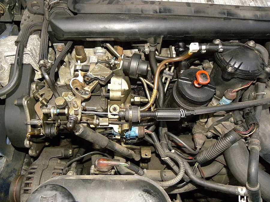

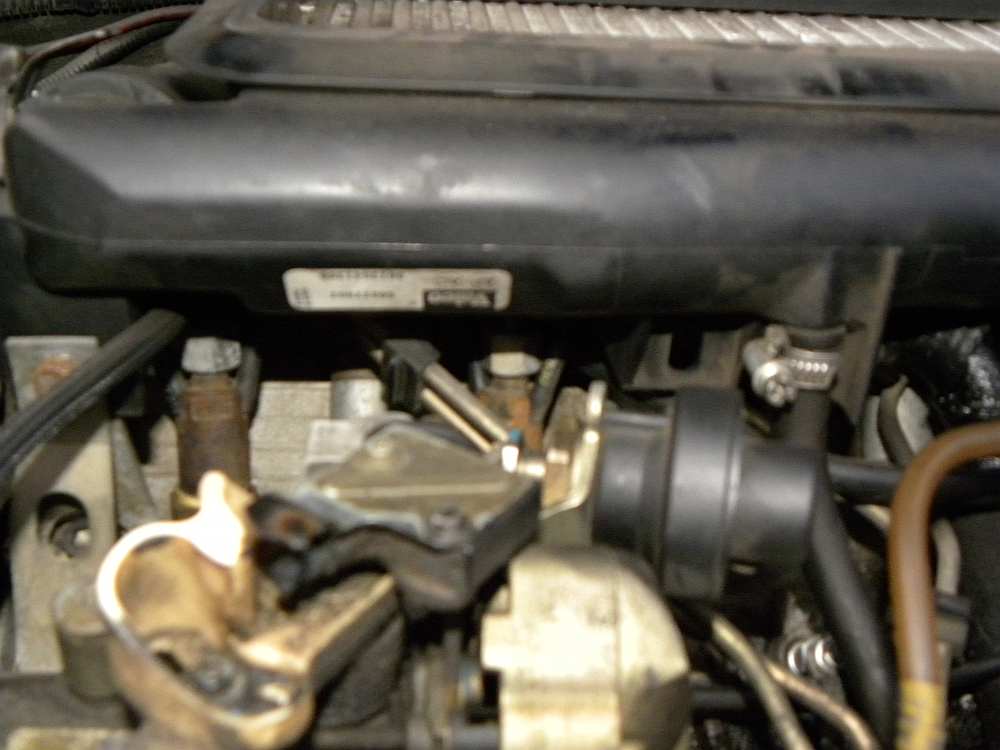

Diesla jsem už měl, BX1.7TD, peugeota 309 1.9D. Modročerný kouř jen když je studený, zakucká přesně v okamžiku kdy zakouří víc, při přídání ve studeném stavu pokuckává a kouří. Teplý to ale pak nedělá. Musím vyměnit čep řízení a zkusím spotřebu, ale podle cesty domu cca 250km odhaduji cca 6l/100km(po dálnici 120, mimo cca 100). Přiložil jsem foto čerpadla pokus o vstřik :D
Pokus o foto vstřiku
Foto čerpadla

Čerpadlo je Lucas , jestli je modročerný tak opravdu asi bude načatý vstřik.Stejně bych první vyměnil žhavičky a máš jistotu ,pak vstřiky a rozvody ,při nich bych přeměřil i ventily , dost lidí to opomíjí a příznaky bývají skoro stejné jak u vstřiků.Tady máš alespoň otevírací tlaky vstřiků pro seřízení.
