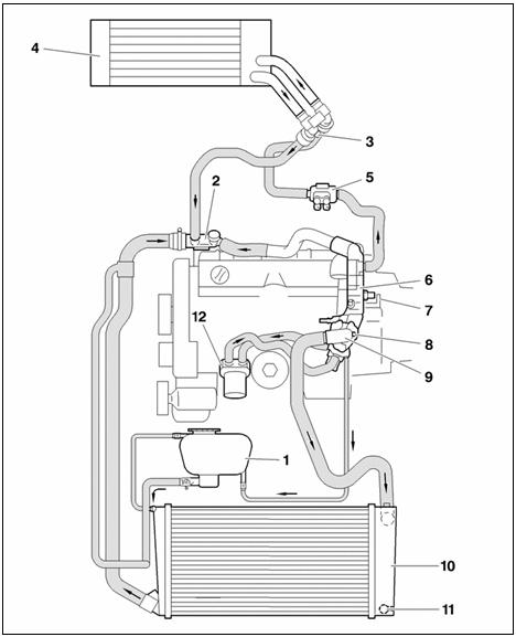

Poslaťod empík » Pia 5. Okt 2012, 16:42
Nemá niekto schému smeru prúdenia vody pri chladení a kúrení u motora HDI?
Re: Chlazení motoru
Poslaťod baffy » Pia 5. Okt 2012, 17:43
Stačí ti to takto?
Chladiaci okruh.JPG (34.38 KiB) Zobrazené 30503 krát
Re: Chlazení motoru
Poslaťod empík » Pia 5. Okt 2012, 19:23
Vďaka.To je presne to čo potrebujem. Keby si ešte mohol doplniť, prípadne opraviť chýbajúce popisky.
1,Vyrovnávacia-expanzná nádobka
2,Komora prívodu chladiacej kvapaliny
3,Odvzdušňovák
4,Radiátor kúrenia
5,Bufík
6,Komora výstupu chladiacej kvapaliny
7,čidlo
8,Odvzdušňovák
9,Termostat
10,Chladič
11,Výpustná skrutka
12,Tepelný výmeník chladiaca kvapalina/olej
Re: Chlazení motoru
Poslaťod baffy » Pia 5. Okt 2012, 20:02
Opravené-doplnené

Re: Chlazení motoru
Poslaťod empík » Sob 6. Okt 2012, 8:54
Až teraz som si uvedomil, že mi na schéme chýba vodné čerpadlo, ktoré sa asi ráta ako súčasť motora. Čerpadlo by malo byť na ľavej strane motora a je poháňané rozvodovým remeňom. Ak sa mýlim tak ma oprav.
Re: Chlazení motoru - diesel
Poslaťod baffy » Sob 6. Okt 2012, 10:04
Neopravím,máš to správne :lol:
