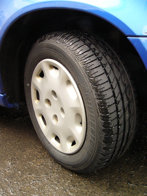

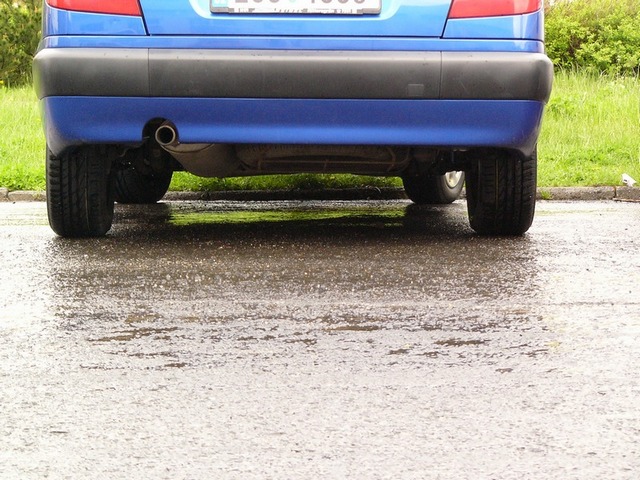

nn, mam tam ted 195/60 R14 puvodni byli 185/65 R14 a rozdil je tam, ze ty sirsi jsou o 3mm nizsi, coz je v podstate nic, dotyka se mi to na pravem kole opravdu o bok auta a to ze jsou do Acka je videt, kdyz tam soupnu podlozky, tak to bude porad videt :) repase repase repase ale kde?

Poslaťod chito » Pia 2. Máj 2008, 15:34
posilam fotku jak to vypada ze zadu, neni to moc videt, ve skutecnosti je to trosku vic.

Poslaťod chito » Pia 2. Máj 2008, 15:38
a tady je jedna fotecka pro Kvida, jak to vypada, zas takovej hrib to neni :) na silnici sedi perfektne a hlavne jsou tichy.
