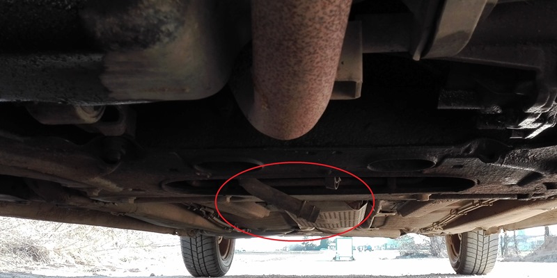

Zdravím
,prosím vás o radu.Všiml jsem si,že na podvozku mezi přednými koly je ohnutá trubka směrem dolů viz. foto .Nevím čím to je,že se tak ohnula, zajímalo by mě od čeho ta trubka tam je, a zdá má na něco vliv při jízdě. Jinak dodám,že na palubce žádná červená kontrolka nesvítí.
Před pár dny jsem musel dolévat chladící --trubky jsem si všiml až dnes náhodou, kdoví jak dlouho,takhle už je.
K automechanikovi se chystám příštím měsíc,tak doufám, že s tím ještě do té doby mohu v pohodu jezdit.
Auto je Citroen Xsara (1999) 1.6 benzíňák.
Předem děkuji za jakékoliv vaše odpovědi.

Ta trubka je gumová nebo kovová ? Na první pohled to vypadá jako odvod vody od ventilátoru topení.
Re: Ohnutá trubka-podvozek
Poslaťod ludva49 » Sob 18. Mar 2017, 9:15
Odvodnovací trubka klima, je gumová. Po vypnutí klima tudy vytéká voda z namrzlého výměníku. Proto se má klima vypnout dříve, aby vyschnul výměník/ jinak klima smrdí/.
