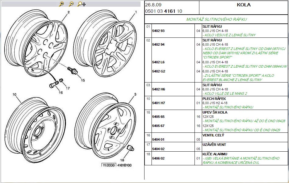

Zdravim,
priznam se uplne cele forum jsem neprochazel a sice sem se snazil hledat, ale snad nevadi kdyz se optam.
Byly na X2 rv. 2002 nejake original ALU disky?
A pokud ano, nevi nekdo kde by se daly sehnat?
Diky predem
Petr

Těch bylo, stačí hledat, třeba VESUVE co vím, tak na dvojkovou byly origo minimálně tři druhy a kdyby to bylo málo, tak pasují z peugeotů rozměr je 6/15 ET 18 rozteč šroubů 108 mm
