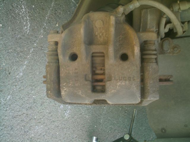

Poslaťod janko1155 » Pon 3. Aug 2009, 11:41
Ahojte prosím poradte chcem si meniť brzdy a mám problém neviem či tie dostičky maju vystražné snímače. Na fotke mám odfotené brzdy. ďakujem Za odpoved :D

Poslaťod robo27 » Pon 3. Aug 2009, 14:12
ja som tiež menil nedávno v predu kotúče a platničky. Snímač som tam nemal. Na foto ti ho tiež nevidím, mal by to byť drát končiaci kontaktom zasunutý v brzdovej doštičke, aspoň tak som to mal na mojom prvom aute....

Poslaťod janko1155 » Uto 4. Aug 2009, 8:59
dik a ešte prosím ťa ako zistím aké kotúče a dostičky si mám kúpiť. myslím veľkosti . dik

Poslaťod robo27 » Uto 4. Aug 2009, 10:06
Tak najistejšie je to rozobrať, zobrať do predajne náhradných dielov a podľa toho objednať nové. Druhá možnosť si to pomerať - priemer kotúča a vedieť brzdový systém a podľa toho objednať. Treba zvážiť aj možnosť dať si to urobiť v neakom dobrom garážovom servise, oni majú zľavu na diely čo asi bežne nedostaneš tak to aj s prácou zase až tak viac asi nebude. Ja som menil brzdy minulý týždeň tak celkom čerstvo kotúče + platničky - robil som to sám, materiál ma stál cca 75 eur v predajni dielov.

Poslaťod Hrnča » Uto 4. Aug 2009, 20:26
Průměr kotouče tu někde najdeš. Myslím že by ale stačilo zajít do prodejny s díly a říct, že máš takovou a takovou Sáru a brzdiče tam jsou Lucas. Potom by měli vědět. Já to tak měl v autokelly. Na brzdových deskách jsem pak jen musel štípačkama uštípnout drát na opotřebení desek. Ten jsem na autě neměl...

Poslaťod janko1155 » Pon 10. Aug 2009, 18:14
tak dik bol som v auto kelly povedal som typ auta a to že mám brzdiče lucas a vedela mi dať len si musím tiež odcviknúť kábliky na signalizáciu.

Poslaťod dokturek » Pon 10. Aug 2009, 18:49
mě by spiš zajimalo jak to dodělat aby to fungovalo :D
Re: brzdové destičky
Poslaťod mio » Pon 10. Aug 2009, 19:02
Stačilo by do kontrolky na signalizaci brzd. obložení zacvaknout žárovku přivést na ni (+) , druhý konec (-) kablík k destičkam na snímač opotřebení. Po opotřebení destičky se ošoupe snímač a dotkne se kotouče , spojí kostru (-) a žárovička se rozsvítí.
