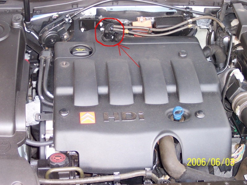

Ahoj ,tak vývěvu(podtlakovou pumpu)jsem rozebral,vyčistil,namazal a musím říct,že ihned po nastartování brzdový pedál změkne a posilovač funguje okamžitě.Rozebrání je jednoduché,uvnitř jsou 3 planžety které se vysouvají odstředivou silou.Těleso(válec) ve kterém jsou planžety zasunuty je vyoseno v bloku vývěvy.Z vzniklé komory je vedena hadička do posilovače brzd.Na hadičce je odbočka na 2 elektromagnetické ventily.Jeden z ventilů jsem pro jistotu také rozebral a vyčistil,protože po chcípnutí motoru v něm divně chrčelo,ted v něm jen cvaká(nevím snad jsem tam nic nezničil). Může poradit někdo kdo má 2.0hdi,zda v el.mag.ventilu také cvakne asi 15 sekund po chcípnutí motoru? Ještě jedna otazka,za jak dlouho po chcípnutí máte brzdový pedál tvrdý(bez tlaku)?Ja ho mam bez tlaku asi do hodiny,je to normalní? Díky moc za každou radu.
Poslaťod bleriot11 » Ned 31. Dec 2006, 14:28
foto ventilu

Tak zatím marně čekám na odpověd.Má tu někdo xsaru 2.0hdi? :?: :?: :?:
Otázka 1.Jak dlouho vám drží tlak v brzdách po chcípnutí motoru?
2.také vám asi 15 sek. po chcípnutí motoru cvakne ten elektromagnetický ventil ?

Já mám sice 1,9 TD, posilovač brzd funguje i když to týden stojí. Něco mi tam taky po 15s cvakne :)
Poslaťod Milan D. » Str 3. Jan 2007, 14:51
Mám 2,0 HDi, dle fotky stejnou, taky tam něco cvaká, ale nevím jak dlouho tam ten podtlak vydrží, ale co sárinku mám tak pokud nastartuju studenej motor tak je pedál tvrdej jak veka cca 2-3 sekundy pak je vše ok, ale nějak to neřeším, ani nevín jestli je to normální, brzdí to brzdí, mějte se.

Poslaťod bleriot11 » Str 3. Jan 2007, 21:55
Diky moc,docela mě to uklidnilo.

To snad ne :shock: Dnes auto stalo venku přes noc a rano byl pedal měkej s tlakem.Nevím třeba to záleží na teplotě -dnes v noci bylo celkem teplo.V zimě jsem xsaru ještě neměl tak nevím co je mormální.

Čau asi jo, ještě před rokem jich moc nejezdilo, ale nyní jich potkávám stále více, je to vidět i tady v diskuzi, asi se profláklo, že je to dobré auto. Tak jsem to dnes zkoušel a ptal se na to, pokud je auto studený a sešlápneš pedál, tak se pohne cca o 1 - 2 cm, pokud ho sešlápneš znovu je totálně tvrdý, pokud nastartuješ, pedál se vrátí malinko proti noze ( naskočí posilovač ) a do cca 2s. je pedál normální tzv. je v něm podtlak, který si auto bere když běží motor ze sání, takže když motor něběží není podtlak a ten zbytek vyšlápneš po prvním sešlápnutí při studeném motoru, ještě jedna věc, zustal jsem na podzim ze Sárou viset, odešlo pumpa nafty, že to odtáhnem cca 40 km, no to určitě, brzdovej pedál tvrdej, volant jako ve V3S, takže bez motoru ani ťuk, klídek, pokud brzdy fungujou při běžícím motoru, tak to opravdu neřeš.

Tak dik moc,mě se to chová naprosto stejně.Jen ten podtlak se nebere ze sání,ale přímo na vačce(vlevo ve směru jízdy) je podtlaková pumpa(vývěva).Myslím,že ze sání to mají benzínové motory. :shock: :P
Poslaťod CHiP » Sob 6. Jan 2007, 22:38
bleriot11 píše:Tak dik moc,mě se to chová naprosto stejně.Jen ten podtlak se nebere ze sání,ale přímo na vačce(vlevo ve směru jízdy) je podtlaková pumpa(vývěva).Myslím,že ze sání to mají benzínové motory. :shock: :P
Jo mají to tak jenom benziňáky a taky to tak nemusí mít všechny. Nafťáci to mají tak jak píšeš.
