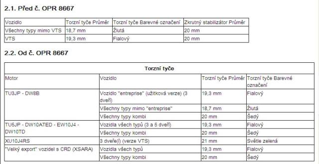

Poslaťod baffy » Štv 18. Apr 2013, 17:05
To uchytenie bude tak ako píšeš,ale pri tej tuhosti respektíve torzkách budem trochu oponovať,tam sú tie priemery odlišné pre VTS,kombíka aj 5dverovku ,podla SB to vypadá asi takto.

Poslaťod Kleki » Pia 19. Apr 2013, 22:40
To Baffy: Tie materiály čo máš k dispozícii ty ja bohužiaľ nemám :cry: a tak som vychádzal ako som aj napísal z citroen servis a keď som porovnával xsary 2.0hdi , tak podľa objednávacích čísiel torzných tyčí mali všetky karosárske verzie rovnaké torzné tyče. Tak potom v tom francúzski súdruhovia majú asi trošku bordel :mrgreen:
