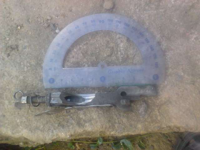

Poslaťod boga » Pon 11. Júl 2011, 15:52
Tak samozřejmě ty, který jsem koupil jsou jiný, takže je vrátim. Mám tam tyhle, ví někdo nějaký bližší označení?
