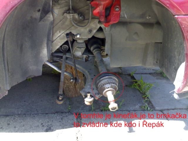

Řepáku,můľu ti poslat pár fotek jak se to dá rozdělat,měl jsem to teď tři dny na zahradě rozdělané,měnil jsem tlumiče i loľiska a teď je to paráda,super,vůbec v tom nehučí a xsara sedí jak přibitá ani nevím jak jsem s takovým rozbitým autem mohl jezdit.
pro řepáka.jpg (99.79 KiB) Zobrazené 13053 krát
Sbohem vąem

Poslaťod Sbohem vąem » Pia 29. Jún 2007, 18:40
Sada tlumičů plynokapalinových Kayaba + horní uloľení s loľiskem + dvě loľiska kol (sada)+ známý ze servisu mi vylisoval a nalisoval loľisko v unáąeči (400 kč) = 6200 kč .
Pokud bych počítal i zadní,které jsem vyměnil jeątě před srazem taky sám a taky plynokapalinové Kayaba tak suma sumárum 7500 kč.
Mám spočítané,ľe kdyby se to dalo do servisu tak s prací i díly,které mám mnohem levněji by to vyąlo na dvojnásobek.
Sbohem vąem
