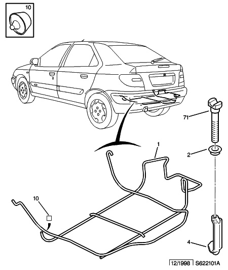

Re: Klepání vzadu v autě
Poslaťod dokturek » Pia 20. Nov 2009, 18:13
je to možne ja když tu rezervu dotahuji tak jde slyšet jak vrže guma při dotahovani takže to určitě neni v pořadku že to maš tak volne.jinak ja to každy rok před zimou (ten haček) pořadně namažu vazelinou.
Poslaťod Bambi » Pia 20. Nov 2009, 18:16
Zira na to vlitnu a dam vedet.Zatim diky.
Bambi
Príspevky: 14
Registrovaný: Ned 8. Nov 2009, 15:11
Vůz: xsara,1.9TD,2000,ropáček
Poslaťod dokturek » Pia 20. Nov 2009, 20:43
jinak ještě dodam že v citroenu stoji ten šroub a ten haček každy 370 kč coš se mi zda dost :shock:
Poslaťod Šedivka » Pia 20. Nov 2009, 22:02
Měl jsem ho taky zarezlej k tomu háku. Takže jsem ho uříz, hák navrtal, proříznul závit, koupil závitovou tyč, zkrátil na požadovanou velikost, nahoru dvě matice (aby se stahovaly) nebo jednu přivařit a je to. Mám matici stejné velikosti jako šrouby na kola, takže nasadim klíč na kola a točím. Lepší než ten origo s drážkou :wink: ...no a mažu a mažu.

Poslaťod Bambi » Sob 21. Nov 2009, 20:11
Tak sroub jsem povolil,promazal a rezervu jsem poradne utahnul.Drzi paradne,ale problem to nevyresilo.Kdyz jsem si lehnul pod auto a rozhejbal ho tak to bouchani vychazi z praveho kola.Takze asi servis.
