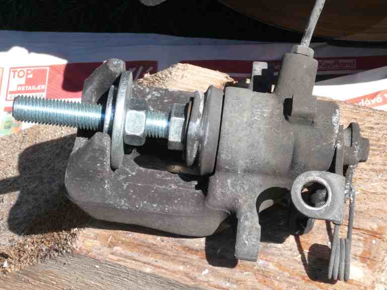

Poslaťod Škopek » Štv 2. Sep 2010, 16:13
Zdravím
Jeden přípravek domácí výroby.
