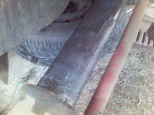

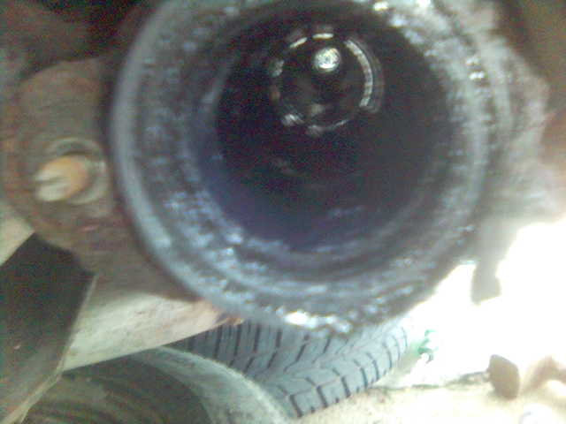

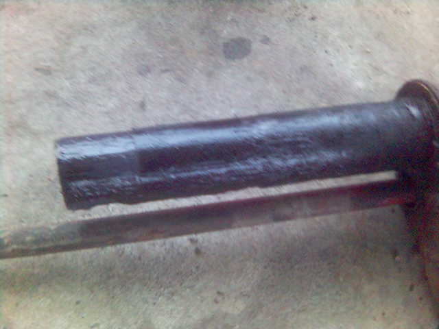

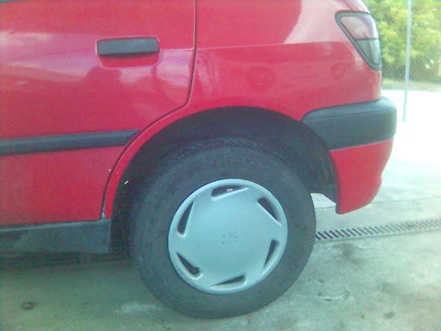

Tak už mě to potkalo taky, ale na 306. Jelikož jsem se do toho chtěl pustit sám , prohlídl jsem pár návodů na peugeot clubu a jedno video a šel na věc.Upozorňuji že v nápravě mam navrtané maznice a 306ka neni žádný domácí mazlíček , odveze co se do ní vejde za každou cenu.Začalo to před týdnem boucháním ramene, při zvednutí jsem zjistil že má levé rameno vůli , kolo trochu do A , volant se malinko hnul a z gufera na nápravě začala unikat vazelína.Objednal sadu ložisek na každou stranu cca 1100 kč kus bez DPH a s obavami se pustil do práce. Práce trvala cca 4 hod ( odstrojení, vyražení, nasazení , nastrojení, odvzdušnění).Šlo to v celku v pohodě , chce to jen větší kladivo na vyražení ramene (4 rány -5kg) jinak s ničím nebyl broblém.Mam pocit že každý druhý z vás , by to určitě zvládnul.Přirovnal bych to např. k výměně předního ložiska (náboje).Jěště jsem zapoměl pokud se někdo z vás do toho pustí je třeba mít náhradní brzdové trubičky (obě dvě to odnesli). Při zpětné montáži jsem přesadil torzky o zub, sice je to teď jako off road ale bylo to třeba , při naložení už tahala zadek.
Poslaťod mio » Str 27. Máj 2009, 17:34
Sorry je to focené mobilem,Jen jsem chtěl vyfotit že vazelina z dodatečně vyvrtané maznice se dostane všude. A jěště foto offroad.
