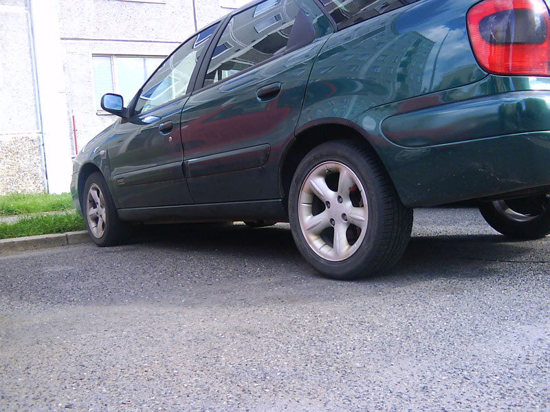

Poslaťod Jarda3700 » Pia 19. Jún 2009, 7:23
Tak se pokouším umístit fotku,jak to vypadá,když je torzka o zub přesazená..Co se týká jízdních vlastností,žadnou změnu jsem nezaregistroval.Takže jde spíš o to si zvyknout.Navíc,předek nijak nesnížíš,aspoň si tedy myslím,vždyť tam je to prostě daný perem,takže s tím zadním přesazením,začnou být mezery nad kolem vpředu a vzadu podobný.
Přesazená torzka.JPG (126.17 KiB) Zobrazené 16354 krát

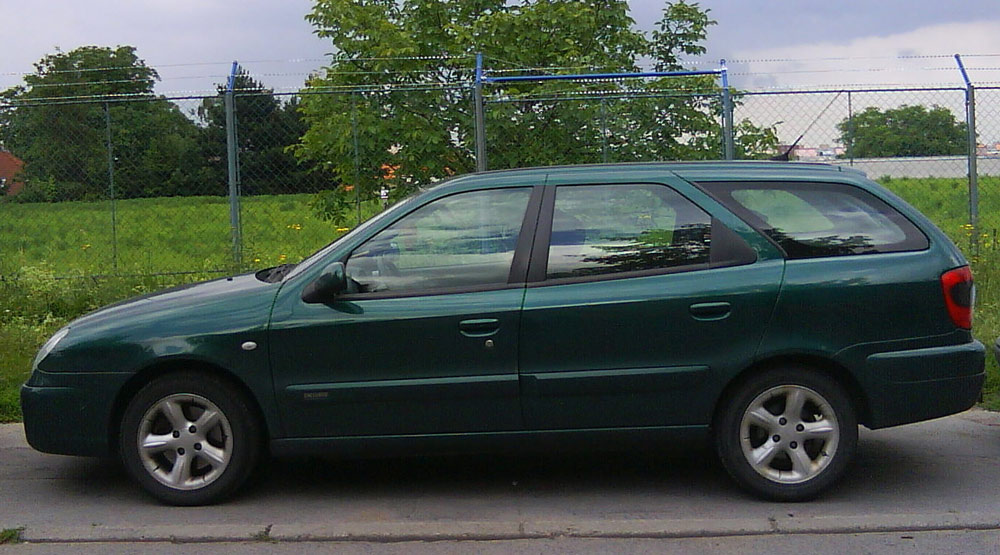

Poslaťod Šedivka » Pia 19. Jún 2009, 8:12
Neudělal by jsi prosím tě ještě fotku z boku, tak z úrovně klik dveří, zajímá mě to jak to vypadá na breaku. Díky.
Poslaťod Hubi » Pia 19. Jún 2009, 11:02
Přesně tak, chtěl bych to taky vidět přesně ze strany. Vůbec nejlepší by bylo, kdyby jsi zítra přijel na sraz :D to bychom ti ji zkoukli i zevnitř :D
Poslaťod Jarda3700 » Sob 20. Jún 2009, 0:41
čistě z boku to nemám vyfocený a jsem celej víkend v práci,takže jestli vydržíte,pořídím to tak někdy začátkem příštího týdne,počítám,v úterý bych to mohl dodat...

Poslaťod Jarda3700 » Ned 21. Jún 2009, 8:26
Tak jsem se to včera pokusil vyfotit z boku.snad si to z toho dovedete představit.Je to focený mobilem,tak je to trochu tmavé.Jinak jsem se ptal mechanika,co obnáší přesadit to zpět,je to prý rozdělávka,jako když se mění právě ty ložiska,čili práce,které jsem se chtěl vyhnout a proto jsem to svěřil do rukou odborníků.Takže už to takhle zůstane ať se mi to líbí nebo ne..ale zvykám si a Vy si udělejte z těchto fotek názor sami pánové..nazdárek
Přesazená torzka 1.jpg (147.32 KiB) Zobrazené 16129 krát

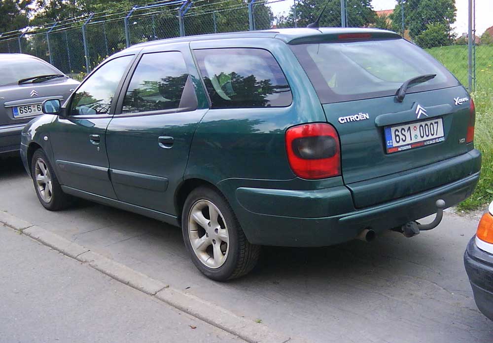

Poslaťod Jarda3700 » Ned 21. Jún 2009, 8:29
A tady ještě znovu pohled na záď,z toho boku to ještě jde,ale ze zadu je to fakt zralé na to,vozit trvale v kufru pytel cementu.V tuhle chvíli je v tom 3/4 nádrže
Přesazená torzka 2.jpg (80.29 KiB) Zobrazené 16130 krát

Poslaťod Dutch » Ned 21. Jún 2009, 18:01
Mně to nepřijde tak vysoko....
