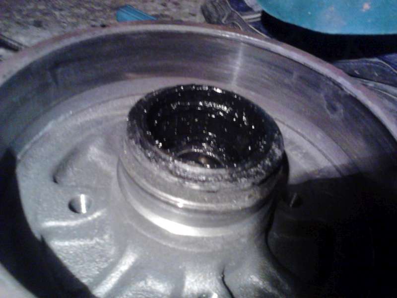

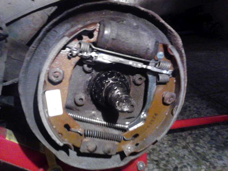

Poslaťod boga » Str 19. Okt 2011, 8:11
tak jsem včera dělal jednu stranu, výměna paken + výměna lanovodu ruční brzdy. Na fotkách je vidět, jak samostav vysoustružil do bubnu drážku. Je to myslim si tim, že když se šlápne na brzdu, tak se samostav uvolní a spadne na točící se buben. Mám tam něco blbě?

Chvíli jsem na to koukal a zdá se mě že na pravé straně nemáš samostav "zapřený" o páku ruční brzdy ale o paknu.I ta spodní pružina na pravé straně je nějaká volnější měla by být napnutá.Možná je to jen špatně vidět na fotce ale prostě ta pravá strana samostavu mě nesedí je nějak moc vpravo.Když zatáhneš za ručku pakny se musí krásně rozevřít , funguje ti to tak?Ta horní vratná pružina je taky nějak dole.Koukni tady jsem našel obr. jestli to máš takhle správně ?? http://www.ecat.elit.cz/ArticleDetails. ... 9&TT=car&V Řekl bych že pakny máš Lucas /Girling a samostav Bendix :( proto to nebude fungovat.

Poslaťod boga » Štv 20. Okt 2011, 7:43
samostav je opřenej o páku ruční brzdy určitě, má takovej tvar. Na straně, kde je opřenej o ruční brzdu drží dobře, padá na druhý straně, tam kde je ten samoštel mechanismus. Jinak jestli je tam mišmaš různých komponentů nevim, kupuju vždycky podle toho co vyndam, jestli tam někdo udělal něco špatně nevim.

No podle obrázků máš jak říkáš "mišmaš".Někdo to zmrvil před tebou.Pokud nedáš jiný samostav nebo pakny nebude fungovat nikdy.Samostav má být jiný proto jsou dole ty oválné otvory směrem nahoru.Jsou pro pružinu na samostav od Girlingu .Možná ještě udělat prasárnu , navrtat dirky a pružiny dát tam patří i nový zářez na samostav(samozřejmě podle originálu).Ale radši bych to určitě vyměnil.Ono zaseklý kus samostavu nebo pružiny pod paknou těžko "ukočíruješ".Nechci tě strašit ale náhoda je blbec.....

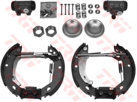

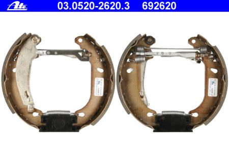

Tyhle (horní obr.) pakny bys tam měl mít a tam patří podle otvorů tenhle samostav.Koukni na to ale mám pocit že máš právě tyhle.A spodní obrázek jsou pakny na "tvůj" samostav co máš nyní.
