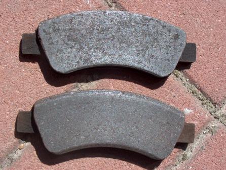

Poslaťod Dave » Ned 5. Aug 2007, 18:53
horní destička je vnějąí, dolní je vnitřní.
Je vidět rozdíl povrchu

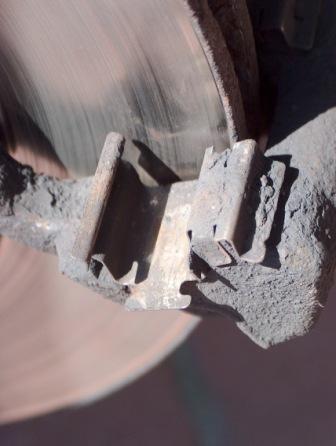

Poslaťod Dave » Ned 5. Aug 2007, 18:55
rozebraný třmen s vodícími plíąky

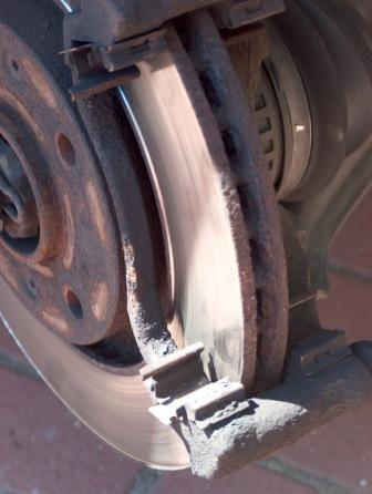

Poslaťod Dave » Ned 5. Aug 2007, 18:56
detail plíąku před očistěním

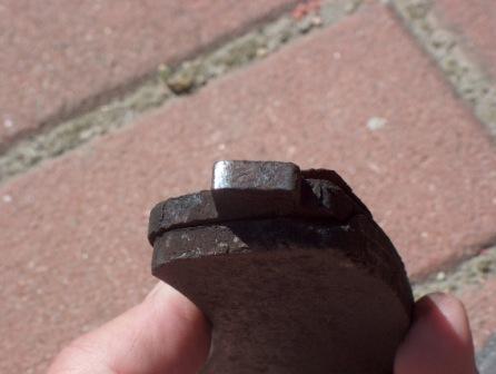

Poslaťod Dave » Ned 5. Aug 2007, 18:57
obrouąené vodící hrany destiček
