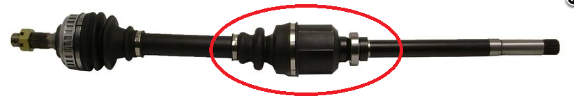

Vybrácie vo vozidle robili v mojom prípade vnútorné kĺby, tj. nie tie pri kolesách ale tie pri prevodovke. Robilo to hlavne v intervale rýchlosti asi od 85 do 120 km/h. Mimo tejto rýchlosti vybrácie poklesli alebo zmizli.

Poslaťod Aleš » Ned 28. Aug 2011, 11:15
Díky za rady. Jak poznám, že jsou špatné klouby u převodovky? Všechny čepy mám měněné na přední nápravě. Jestli jsou vzádu nevím. Jedině ještě nechat převážit zadní kola.

To Kvido : Predpokladám , že vnútornými (zadnými) kĺbami myslel kĺby na poloosiach bližšie k prevodovke.

Označené červeným krúžkom je vnútorný kĺb poloosy, možno je to lepšie nazvať triangel s osadením.Zistiť sa to dá bezpečne len demontážou a kontrolou jak veľmi je to vybité. Na prvotnú kontrolu možno postačí porovnať vôlu kľbov medzi sebou alebo s druhým autom. Tie vôle sú však dosť malé a je potrebné mať na to určité skúsenosti.
