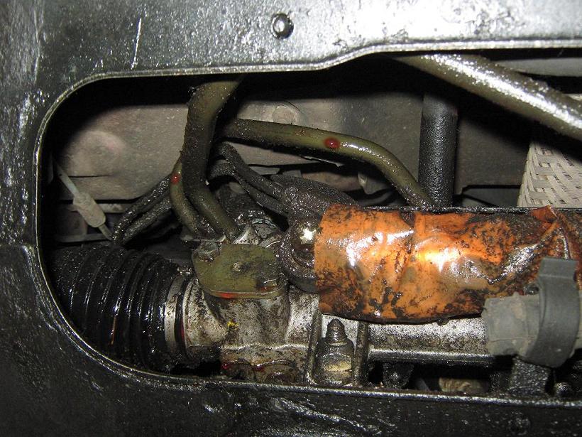

Mám podobný problém, mierne mi to kvapká dole na riadení (viď. foto). Riadenie ide lahko, len občas pri väčšom vytočení to má také hluché miesta akoby posilovač nezaberal. Oleja je dosť, už som ale raz dolieval. Mám kúpené tie prstencové gumené tesnenia na prívodné trubky, len neviem určite či to tečie práve odtiaľ. S pozdravom Pali

Poslaťod rosta12345 » Str 15. Jún 2011, 20:45
tak si nemůžu pomoct ,ale tohle budeš muset nejdřív umýt aby si našel kde to teče :D

Poslaťod Palivil » Str 15. Jún 2011, 20:49
myslíš tú olejničku? :D Odvtedy som to už poutieral, ale nikde sme nevideli viditeľný únik.

Poslaťod Kleki » Str 15. Jún 2011, 20:55
Umy to alebo aspoň poriadne poutieraj , potom naštartuj motor a niekto nech ti krúti volantom z jednej krajnej polohy do druhej a v krajnej polohe to treba chvíľu podržať aby si počul ako servo ide do tlaku a ty sleduj odkiaľ to tečie. Podľa toho ako to vypadá na tých fotkách určite bude vidno miesto úniku, keď to dostaneš trochu do tlaku. :idea:
