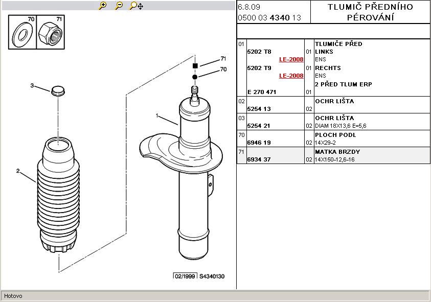

Mne tiež niečo poklepáva vpravo vpredu - čapy sú v poriadku, zdá sa že aj silent bloky na spodnom ramene, preto predpokladám, že to môže byť tlmič alebo horné uloženie tlmiča. Spravil som si neaký cenový prieskum a chcem sa spýtať poznáte niekto tlmiče značky DAC? Konkrétne na moje auto uvádzam ceny ako mi poslal na moju žiadosť:
Pravá predná strana:
tlmič dac 421936 - 800kc
Monoroe - 1400kc
TRW - 1460kc

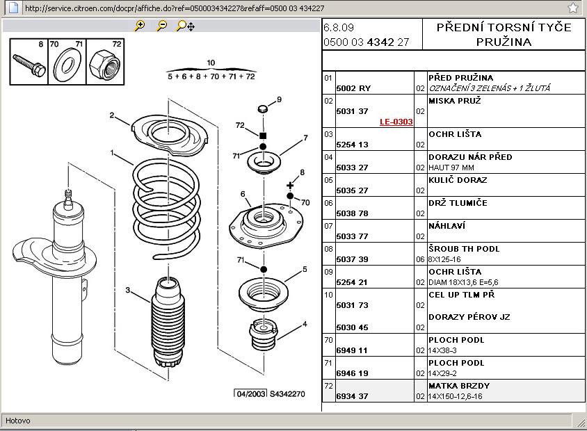

Doraz predneho tlmica: citroen: 503327(97mm) - SASIC - 145kc
LOŽISKA TLUMIČŮ HORNÍ: citroen: 503527 SASIC - 150kc za kus
Ulozenie predneho tlmica citroen: 503878 - SNR KB656.09 - 560kc

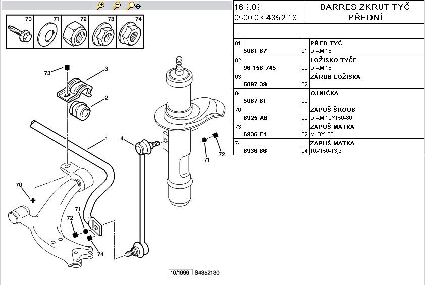

predny stabilizator tycka - 508761
TOP SPEARS - 260kc
TRW - 390
SASIC - 300kc
Uvedené komponenty ako sú uvedené chcem vymeniť komplet, ak to búchanie prestane tak vymením aj ľavú stranu následne....
xsara modra - predny tlmic.JPG (63.7 KiB) Zobrazené 6914 krát
xsara modra - predny tlmic - ulozenie.JPG (103.92 KiB) Zobrazené 6914 krát
xsara modra - predny stabilizator.JPG (69.54 KiB) Zobrazené 6914 krát
