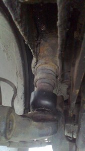

Poslaťod bxo » Štv 1. Aug 2013, 8:23
oslovil jsem firmu,co dělá pružiny a dle specifikacî je cena zátěžových pružin o cca 1000 až 1500kč nižší jak holandský výrobce.(ve slevě)Byla by i nižší,ale je to maloserie,kusovka.Nicméně do úplné realizace jsem nadstavil zatîm gumové dorazy o 3 cm,který nedovolí úplný dosed ramen ke kastli.Material je použit z dosedacích ploch starého křesla,zpevněný plast s gumou.Investice 0kč.Ceny MAD u Polsku jsou prakticky stejné.

Poslaťod jmlcoch » Štv 1. Aug 2013, 9:12
Mohl bys prosím ty dorazy vyfotit? Docela by mne to zajímalo...

Poslaťod bxo » Pia 2. Aug 2013, 16:31
tak po dnešní jízdě 140 km okreskama v šibeničním čase a plně naloženým kufrem pod roletu mám postřeh: kastle se nenaklání jak pí.. v prudkých serpentýnách a utahovácích ,chvílemi jsem přemlouval auto k jízdě bokem na suchu a i přesto,že tlumiče mají nálítáno cca 18 tis km ,jenom pozitivní postřehy .
Vzadu je to trošku tvrdší,ale na funkci to nemá vliv .samo auto je docela podvozkově měkké .Zadní kola nejsou tak schovaný v podběhách,tlumení žádná změna ,....co říct víc. Na soukromé účely občas plný kufr nebo vozík dřeva z lesa .....plně dostačující .
