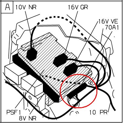

MartinOn: Prezerám si schému tvojho ABS a napadá ma ešte jedna vec.Samotné napájanie elektroventilu je v poriadku? Myslím že by tam malo byť nejaké relé,ktoré nájdeš pod poistkovkou PSF1 v moto priestore, viď obrázok.Skús pozrieť či to máš napájané,alebo či nebude problém v konektore.Na default jednotky sa mi to tiež nezdá.

Skúsim to pozrieť, ale v servise tam naposledy niečo s nejakým relé robili, tuším ho aj vymenili za iné. Je dosť pravdepodobné že je to presne toto. Dám vedieť. Inak, už som zistil že sú dve verzie ABS jednotky, staršia má vývody k jednotlivým valčekom vyvedené hore "do štvorca", novšia (môj prípad) ich má všetky v jednej rovine (za sebou). Tiež konektor je inak orientovaný (horizontálne na staršej a vertikálne na novšej).

V servise mi potvrdili, že to relé bolo vymenené za iné a napájanie je v poriadku. Tiež som sa pýtal na náhradu kus za kus - tu mi hovorili o tom, že jednotku treba konfigurovať na veľkosť kolies atď ale v princípe, ak by mala rovnaké číslo ako tá moja, malo by to byť realizovateľné. Skúsim niekde zohnať používanú z rovnakého motora a výbavy.
