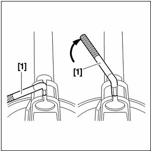

No tiež som sa potrápil pri vyberaní tlmíča z tehlice. Najmä na tom prvom. Na druhom to šlo oveľa lepšie - holt prax.... Pomohlo mi: poriadne stiahnuť sťahovákom pružinu, kolesá mať natočené akoby v rovine a najmä nezabudnúť tehlicu roztiahnuť v mieste uloženia tlmiča - ja som tam naklepal primerane tenký šrobovák....

Poslaťod baffy » Ned 17. Mar 2013, 13:45
Bez názvu.JPG (13.13 KiB) Zobrazené 18707 krát
Takto sa to robí s origo náradím a keďže ho nevlastníme ,prichádza systém,tak ako písal robo27 ,naraziť tam ten šroubovák...

Robil som to niekoľko krát na Xsare a aj iných autách a najväčší problém bol vytiahnuť skrutku čo zaisťuje tlmič v tehlici. Ale ako je znázornené na obrázku od Baffyho treba to dobre roztiahnuť buď origo prípravkom alebo skrutkovačom. Mne sa osvedčil plochý sekáč ktorý sa tam zarazí a ostane to mierne roztiahnuté počas celej demontáže tlmiča z tehlice. Dobré je si odpojiť čap riadenia od tehlice a aj spodný čap ramena. Sú to úkony navyše ale potom je oveľa ľahšia manipulácia pri demontáži a aj montáži. Keď už je tlmič von z tehlice stačí v motorovom priestore odkrútiť 3ks skrutiek M8 a tlmič aj so strunou vytiahnuť celý von. Keď už je to mimo auta stiahnuť strunu sťahovákmi pokiaľ nebude úplne voľná a demontovať maticu , čo to celé drží po hromade s tlmičom. Keď to už budeš mať rozobraté určite skontroluj stav axiálnych ložísk. Pri tejto práci si človek vystačí s bežným náradím akurát je potrebné mať sťahovák na pružiny . Bez toho to určite nejde.

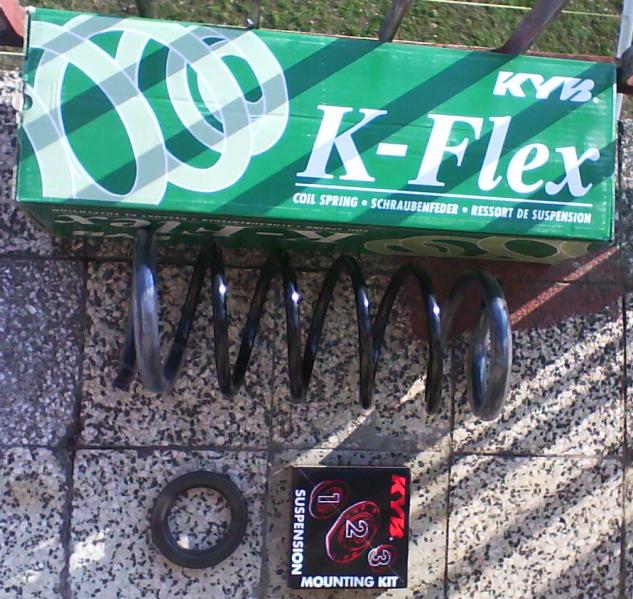

Poslaťod empík » Pia 22. Mar 2013, 16:31
Včera a dnes mi došli ND ku oprave. Pružiny KYB vyzerajú ako originál - snáď nebude problém. Ložisko KYB má o trošička menší priemer tak som musel ten plech v ktorom je osadené troška povyhýnať aby to tam držalo. Dorazy a prachovky majú úplne iný tvar a tak ich musím vrátiť späť. Už som to chcel zajtra robiť, ale zase nič. Objednal som originál prachovky z Citroena. Tlmiče som sa nakoniec rozhodol po konzultovaní s ďalšími "odborníkmi" nemeniť. Nechcem zažiť to čo pri výmene zadných tlmičov KYB, že pri vyťahovaní aj stláčaní nebol nejaký postrehnutelný rozdiel. Sťahovák mám už prakticky vyrobený zo závitovej tyče M12. Ešte sa troška vylepšuje aby sa s ním jednoduchšie pracovalo. Ešte sa vyrába jednoduchý prípravok na roztiahnutie objímky tlmiča. Prakticky je potrebné len zbrúsiť imbusový klúč č. 10 na dvoch protiľahlých stranách na rozmer pod 8 mm čo je aspoň u mňa šírka medzery objímky. :)
